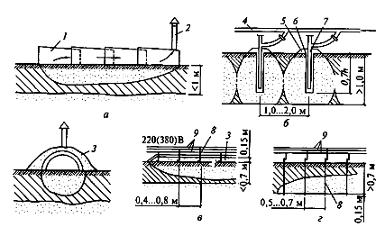

Оттаивание грунта может осуществляться сверху вниз, снизу вверх и по горизонтальному направлению - радиально от нагревателя.
Наиболее простым (но дорогостоящим) является огневой способ (рис.1), при котором мерзлый грунт оттаивает сверху вниз благодаря сжиганию на поверхности замерзшего грунта под колпаком твердого или жидкого топлива. Для оттаивания 1 м мерзлого грунта расходуется примерно 130 кг торфа, 50 кг угля, 0,15 м3 дров, 5 кг дизельного топлива.
а - огневым способом; б - паровыми иглами; в, г - горизонтальными и вертикальными электродами; 1 - камера сгорания; 2 - вытяжная труба; 3 - слой грунта (опилок); 4 - паропровод; 5 - колпак; 6 - скважина; 7 - паровая игла; 8 - электрод; 9 - трехфазная электросеть.
Также по направлению сверху вниз мерзлый грунт можно отогревать горизонтальными электродами. Для создания токопроводящих условий поверхность грунта покрывают опилками, смоченными в солевом растворе. Затем отогретый грунт становится проводником тока, а опилки способствуют сохранению тепла. Прогревание мерзлого грунта электротоком снизу вверх можно осуществить, если имеется возможность погрузить вертикальные электроды ниже уровня промерзания грунта.
Примером отогревания грунта в радиальном направлении может служить оттаивание паровыми иглами или электронагревателями. В первом случае пар, проходя между двумя трубами отдает тепло грунту через наружную трубу; во втором - внутри трубы располагают нагревательный элемент, который нагревает поверхность трубы.

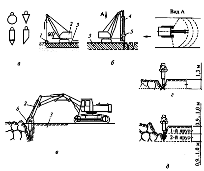

Рыхление мерзлого грунта может осуществляться взрывным или механическим способом. Взрывание грунта производят только специально подготовленные рабочие-подрывники. Для этого в грунте пробуривают отверстия - шпуры или нарезают щели, в которые закладываются заряды взрывчатого вещества (ВВ).
Механическое рыхление мерзлого грунта может осуществляться статическим или динамическим воздействием. Пример статического воздействия - рыхление грунта бульдозерно-рыхлительными агрегатами. В качестве механизмов для динамического воздействия используют дизель-молоты, клин-молоты, машины ударного действия, а также навесное оборудование экскаватора (клин и шар-молоты) или гидравлические молоты (рис.2).
Рис.2. Рыхление мерзлого грунта
а - молотом свободного падения; б, в - то же дизель-молотом и гидромолотом; г, д- при глубине промерзания до и более 1,5 м; 1 - молот; 2 - экскаватор; 3 - мерзлый слой грунта; 4 - направляющая штанга; 5 - дизель-молот; 6 - гидромолот.
